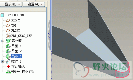

展开问了很多人不会你试下  谢谢

发表于 2008-3-20 21:49 | 显示全部楼层
看了下你的附件,我觉得小头那个地方不设置止裂槽,很不合理
我随便画了个,尺寸和个别地方没做,你看看,把模型树中的箭头拖到最下面就展开了

发表于 2008-6-19 15:19 | 显示全部楼层
设计产品一定要接触生产实际呀,那个小头要开止裂槽的,要不然零件怎样加工呀
