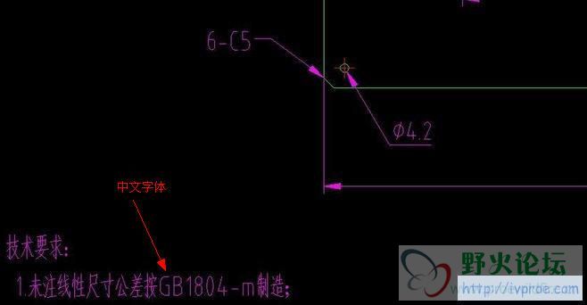

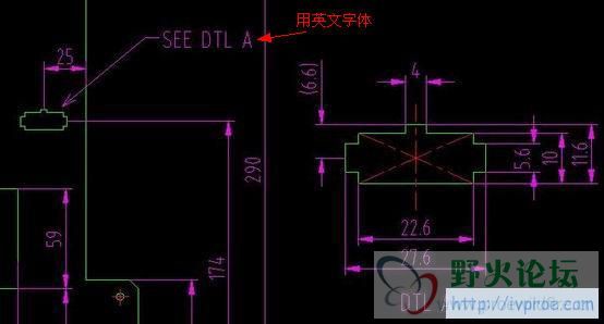

中文版PROE工程图里的详细视图、剖面的注释能用英文吗?
如:1、“查看细节 A” ,用SEE DETAIL A(或SEE DTL A)
2、“剖面 A-A” ,用SECTION A-A(或SEC A-A),
以前我见过这样的图纸,而其它地方出现的文字用中文!我相信不是用“创建注释”做出来的,
而且用英文注释看起来较简捷和专业!
这些能在配置文件里设置吗???

发表于 2009-9-9 21:03 | 显示全部楼层
detail_circle_note_text  SEE DTL
detail_view_boundary_type  circle
即可
