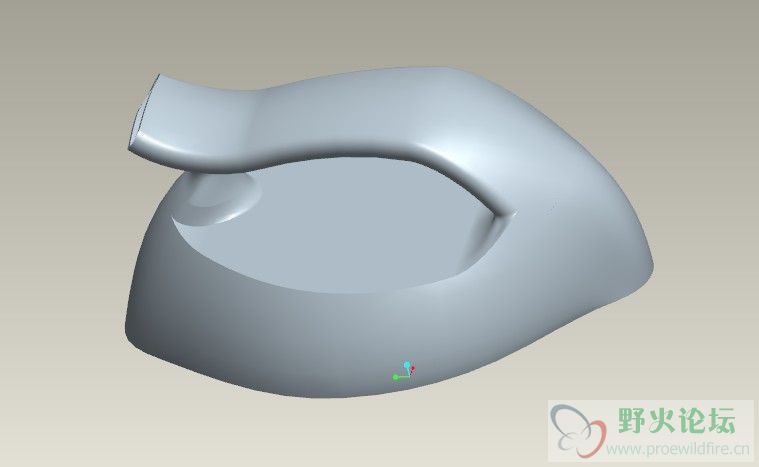

昨天做了个豆浆机盖(全曲面造型的)~~根据图片做的改动了些~~看着不难~~做的时候却发现很多问题 ~~经常不能在同一方向加厚到理想的程度,最后把手和盖合并后只能加厚1个毫米~~郁闷~~分别加厚可以到2.5过来毫米~~下图为分别加厚的效果~~~哪位高手能够做出盖和把手合并后能向内加厚2个毫米啊 ??

回复 楼主 0502071012 的帖子
把相交处的曲率改改应该就可以了
发表于 2009-9-1 19:31 | 显示全部楼层
你的曲率太大了,设计时考虑好啊

谢谢指点~~原来和曲率有关啊 ~~~难怪我觉得这些曲面做的已经很光滑了~~就是不能达到理想的加厚~~

 楼主| 发表于 2009-9-2 08:25 | 显示全部楼层
改了半天~~~还是没有多大效果~~~我已经把PRT档传上来了~~哪位高手帮解决下啊~~~小弟感激不尽啊 ~~PRT下载地址~~~~http://ishare.iask.sina.com.cn/upload/
