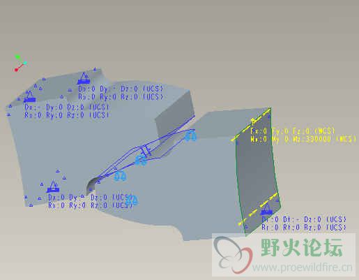

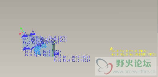

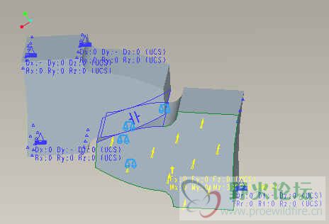

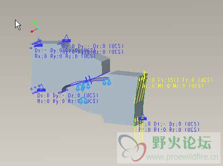

各位高手,在pro/e中直齿轮接触分析怎么施加扭矩啊
不知道下面几种 哪个是对的啊
145
175
 楼主| 发表于 2009-9-1 13:25 | 显示全部楼层
其中,二,三的应力云图很符合的,但是变形的值是不对的,我用winter能量法就算过。
而一,四变形的值相差很少,但是应力云图只是在加力的一端呈现红色,那端不是。

发表于 2009-9-1 14:03 | 显示全部楼层
没必要非要加扭矩,你可以将扭矩转换为力,简单些。
扭矩通常加载在回转面上。右手定则。

发表于 2009-9-1 18:03 | 显示全部楼层
扭矩不是等于扭力*半径吗,所以计算出扭力可以达到相等的效果。
简单的做法就是:
在齿轮轴心处建立圆柱坐标系,由于分布一栏中为:force per unit area
因此所计算的即为扭力压力=扭矩/半径/面积(theta),详细图片可见本版置顶帖。
加载位置(不用我说了吧,想想
而扭矩的加载:
坐标系默认即笛卡尔,在分布一栏中为:total load at point,此点选择轴心点
加载位置通常在回转面上。
不难,想想就明白了。
