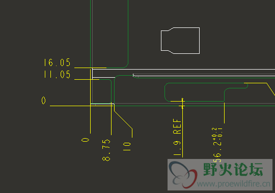

跪求:请高手们帮帮忙
1,怎样在PROE工程图中进行坐标标注,
2,我设置的dtl,每次标注的时候公差都会显示,如果tol-display 勾NO的话,就每个尺寸没有公差了,一张图纸有的有公差有的没有公差,我想在标注的时候不要出现公差,但标注之后可以将想要的公差尺寸修改成有公差,
发表于 2009-9-1 14:27 | 显示全部楼层
在菜单栏中“插入”——“尺寸”——“纵坐标”可以标注纵坐标。

发表于 2009-9-1 20:08 | 显示全部楼层
