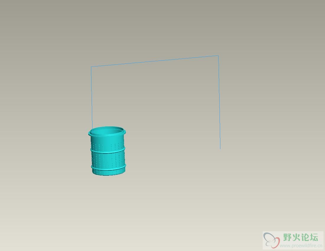

急需解决的问题,如何做到桶延着轨迹线运动请各位高手指点

 楼主| 发表于 2009-8-31 19:11 | 显示全部楼层
轨迹仿真
请做出来让小弟瞧瞧

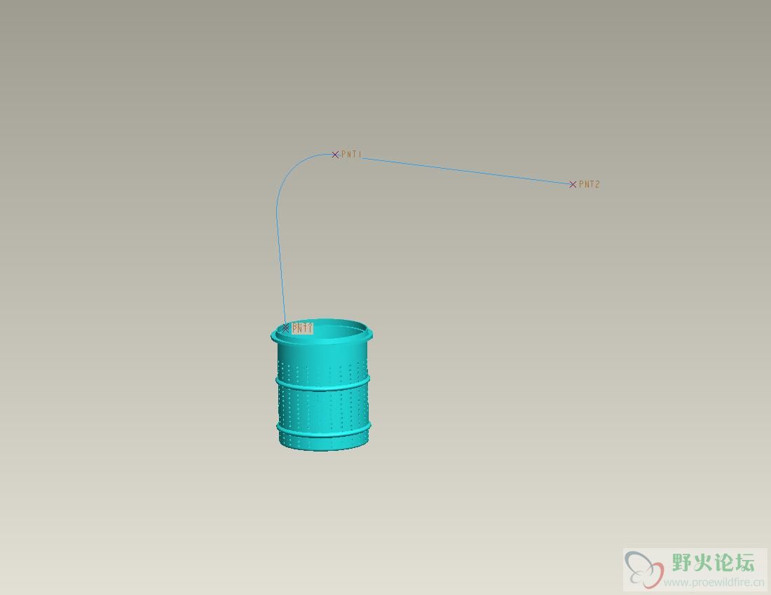

 楼主| 发表于 2009-8-31 20:19 | 显示全部楼层
不好意思应该是这样的图片
看看这个可能会比前面的那个要复杂点

发表于 2009-9-1 06:02 | 显示全部楼层
原帖由 437584514 于 2009-8-31 20:19 发表
看看这个可能会比前面的那个要复杂点
这样就简单了

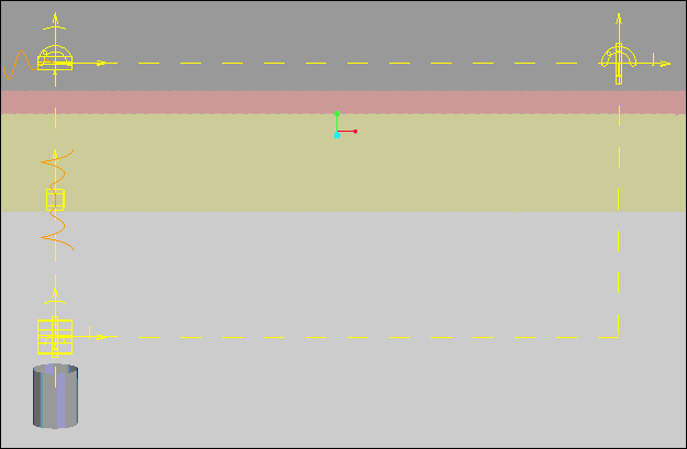

 楼主| 发表于 2009-9-1 09:31 | 显示全部楼层
回复 7# YVHKRIU 的帖子
我也在试,但是很多次在分析定义都是失败,难走完我说画的轨迹线,不知道是哪里的问题,我设置拉3个马达,都是以几何设置的。最多也就是走到第2个马达的时候就停拉

发表于 2009-9-1 16:06 | 显示全部楼层
是不是要这样的动作
是不是比较简单了一点
