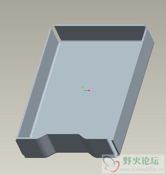

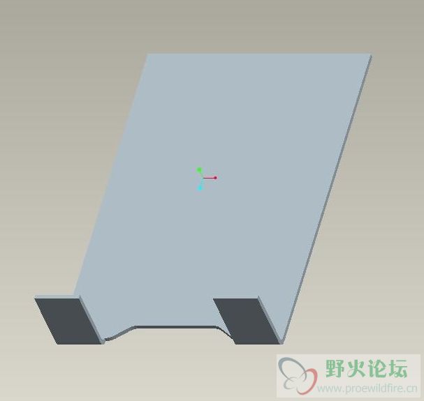

[原创] 延伸壁只能是平整壁才可以,所以要先创建平整壁,再法兰才可以延伸完整。
44
发表于 2009-8-31 15:48 | 显示全部楼层 |阅读模式
1.创建第一壁
2.创建平整壁(法兰也可以,但是后面延伸时会出问题)
3.创建法兰
4.创建其他法兰
5.延伸
6.创建法兰(把手)
第一壁
第一壁
平整壁
平整壁
扫描(法兰)
扫描(法兰)
其他法兰
其他法兰
延伸
延伸
