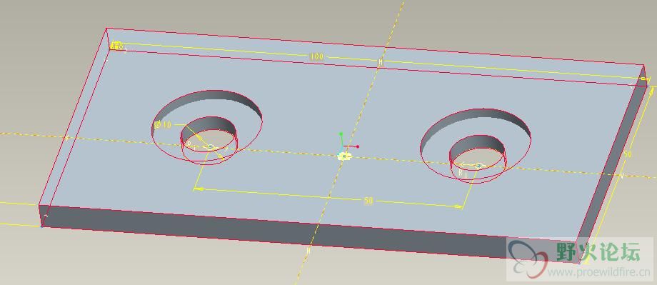

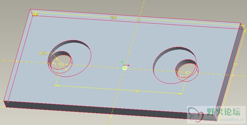

请教各位高手:
  我画了一个阶梯孔,沉孔以通孔为参照,但是我改变通孔的位置之后,沉孔的参照没有自动更新,也就是沉孔还是在原来的位置,请问是什么问题??
两个通孔中心距为50
两个通孔中心距为50
两个通孔中心距改为60
两个通孔中心距改为60

343676187    加我,
定位有问题,生成通孔后会自动生成中心轴。做沉孔时选择中心轴作为参照,再草皮绘,应该行,我刚才试了下可以的

发表于 2009-8-31 16:07 | 显示全部楼层
如果仅仅是做出你图示的孔,没必要做两次吧
在简单孔里也可是设置使用标准孔轮廓,里面有沉孔选项的。

 楼主| 发表于 2009-8-31 16:19 | 显示全部楼层
这个图是重新画的示意图。
搞了半天没弄明白,电脑重启了一下,就好了。
但是还是不知道具体是什么地方出了问题。
我用的是3.0破解版的,可能不太稳定。据同事说以前也出现过这种情况,也是重启。
非常感谢大家的帮忙!
