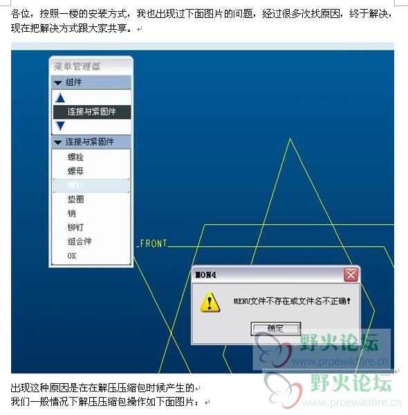

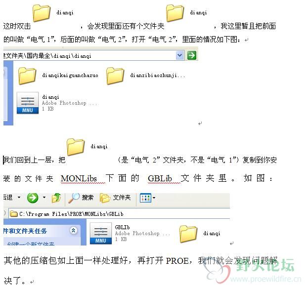

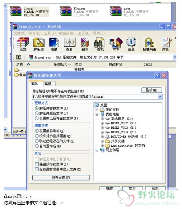

发表于 2009-11-23 22:21 | 显示全部楼层
有关安装后出现“MENU文件不存在或文件名不正确”问题的解决方法(见附件)
发表于 2009-11-23 22:25 | 显示全部楼层
回复 33# bingogo 的帖子
我在后面62楼有解决办法,你可以去看看
