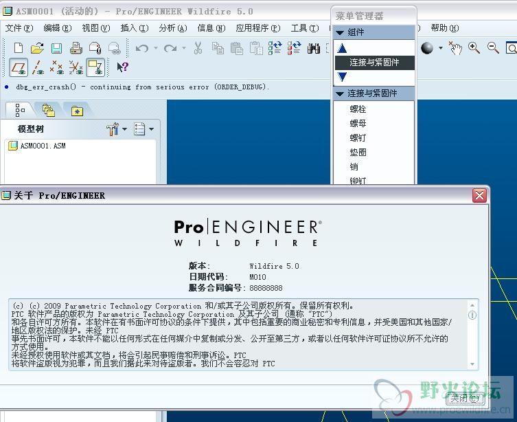

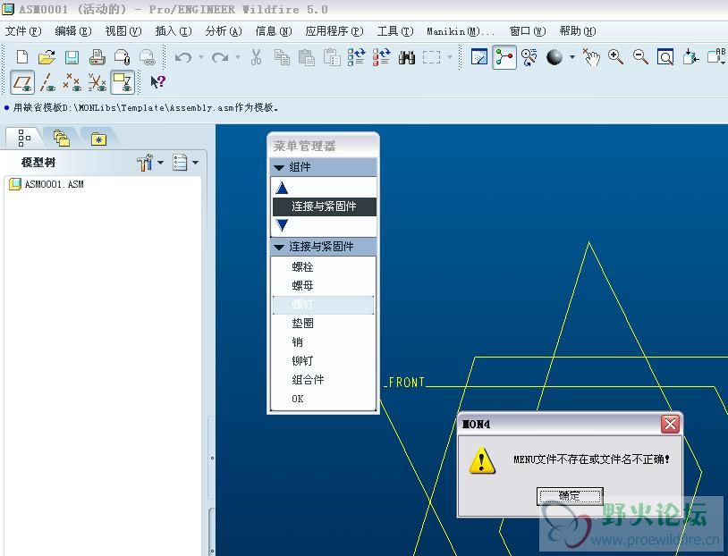

发表于 2009-11-14 22:56 | 显示全部楼层
大家有没有出现这个情况啊?以前在4.0M080下很好用的啊!why?
发表于 2009-11-14 22:59 | 显示全部楼层
大家有没有好的解决办法啊?!!!

发表于 2009-11-15 23:09 | 显示全部楼层
请问5.0的如何安装,谢谢!
发表于 2009-11-16 18:10 | 显示全部楼层
原帖由 linqingsheng 于 2009-11-15 23:09 发表
请问5.0的如何安装,谢谢!
Proe5.0标件库(MONLibs)安装方法
1.编辑你自己启动目录下的CONFIG.PRO,添加下面几行:
tpro_material_dir       D:\MONLibs\Materials
pro_library_dir           D:\MONLibs\
pro_catalog_dir         D:\MONLibs\
protkdat                     D:\MONLibs\protk.dat
2.编辑目录内的protk.dat改动为: EXEC_FILE  D:\MONLibs\MON4.dll
3.添加系统环境变量
MONLIBS_DIR=D:\MONLibs
4.安装PROE4.0安装目录下的\i486_nt\pvx\pvx.exe。
5.添加系统变量
pro_library_dir= D:\MONLibs
6.运行Proe5.0目录中\bin\pro_build_library_ctg.bat
通过以上操作,在Preo5.0就可以使用标件库了
