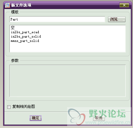

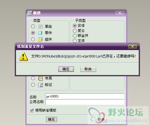

发表于 2010-3-5 10:05 | 显示全部楼层
谢谢啦。我的版本是4.0的,代码为F000。还有,刚发现装上零件库后,新建零件都会提示D:\MONLibs\GBLib\jj\jq\ch-101-e里有prt0001,重命名后,去掉使用缺省模板前面的勾,我修改的默认的公制尺寸就没选上,见附图,不知怎么回事。
发表于 2010-3-5 14:44 | 显示全部楼层
其实我是新手的,不太会……
不过,你的问题和我之前提到的问题似乎一样,好像这个插件对于文件名.prt.1,.prt.2,prt.3……没有识别的(而那个库文件里面都是此类文件……)。所以才会造成有名字重复的问题……那个是我的问题……
不过,你是不是把pro e的工作目录设置在那个库的文件夹里面了啊?所以才会提示啊?更改一下pro e 的工作目录。
4.0我没注意过,不过5.0里面,似乎可以在安装时候选择单位吧?另外也有切换尺寸。而且,即使我创建了一个空的模板,pro e还是认为我的单位是千克毫米秒的……
这个我就也说不明白了……不好意思……
