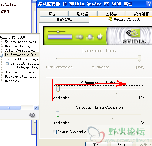

[求助] 控制ProE草绘的线条质量的是哪个选项?

发表于 2009-8-30 22:53 | 显示全部楼层
没人提过这个问题呢,你的显示质量很差吗?

发表于 2009-8-31 08:59 | 显示全部楼层
改这个,拖到最右边,就怕你的显卡不支持

发表于 2009-8-31 22:43 | 显示全部楼层
贴个图看看有多粗糙

发表于 2009-9-1 19:09 | 显示全部楼层
可以直接改PROE里面的一个设置

发表于 2010-4-12 21:56 | 显示全部楼层
这个问题在林清安教授的《完全精通PRO/ENGINEER零件设计基础入门 野火4.0中文版》3.10的作业里面有要求设置线条的品质为很高。不过我好像都没找到答案,不知道在哪里设置咯?

发表于 2010-4-13 19:59 | 显示全部楼层
这个我找到答案了。点开“视图”菜单-“显示设置”命令-“边/线”标签-“边质量”下拉列表,在里面选择“中、低、高、很高”里面的一个就可以了。
