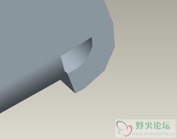

proe 钣金设计 三维创建延伸壁时拐角处总感觉不对,状况如图,哪位高手帮帮忙啊!!!!

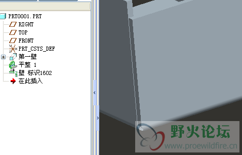

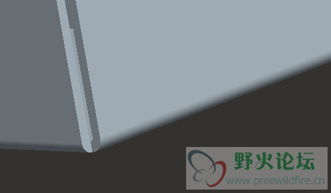

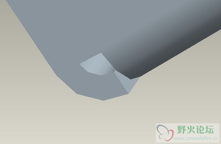

不是很明白你所说的,看一下是不是下面的情况:
(供参考)
图1是你说的情况
图2是你想要的效果

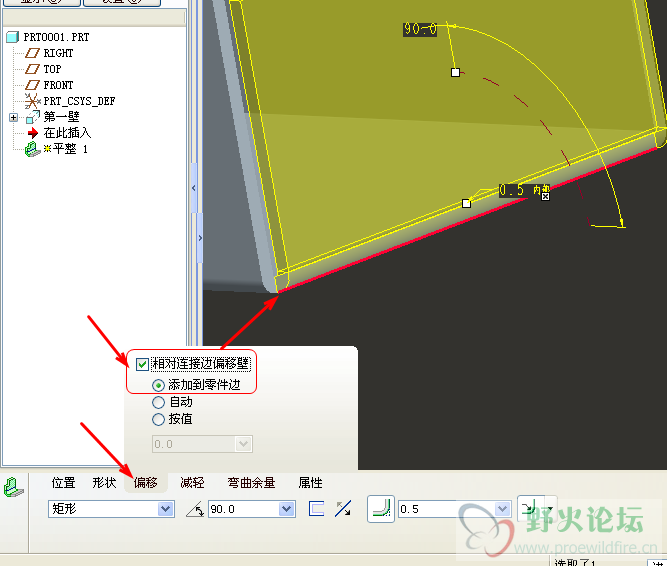

图3是解决办法
图4是加了一个延伸
或者:
在加后续壁前,先展平,再在角落处切个U形口,再回弯,然后再做后续壁。这样也不会出现图1的情况

谢谢你啊!!!我昨天自己弄懂了,延伸壁只能是平整壁才可以,不然拐角处会不完整。
