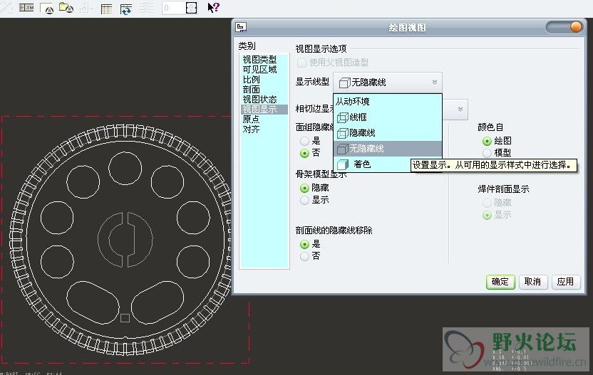

怎样设置工程图视图显示中显示线型默认值为无隐藏线?谢谢

工程图配置文件选项:model_display_for_new_views  改为 no_hidden

发表于 2009-8-29 13:49 | 显示全部楼层
双击一个视图

这个东西很烦呢,原来在1.0里很好用,在3.0里老是要去设置。能不能在配置文件中配置好?
配置值应该是什么。我已经找了很久了。请大虾帮忙

发表于 2009-12-14 14:16 | 显示全部楼层
原帖由 adaner 于 2009-12-14 14:02 发表
2楼就是答案
发表于 2009-12-14 15:04 | 显示全部楼层
原帖由 fanyang95 于 2009-12-14 14:16 发表
2楼就是答案
这是惭愧。仔细看了一下我的配置文件,发现model_display_for_new_views no_hidden,值被写成no_hiddle了。呵呵。
