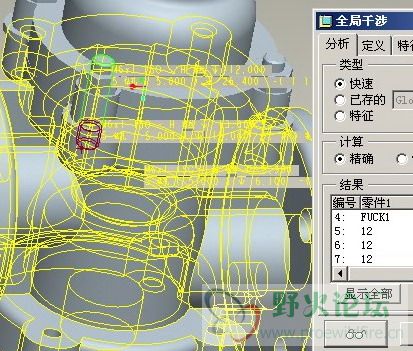

如图1(以前画的,装饰螺纹线搞错了导致干涉)
点“眼镜”预览
红的为蓝选的干涉部分,绿的和黄的为发生干涉的被蓝选中的两个零件
图2更清楚点
