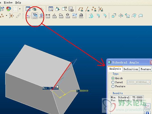

PROE3.0角度测量,分析菜单-----几何----二面角.
相交的两个面必须有一个是没有角度的,否则测出来的角度是这两个面的夹角
我是将命令放到了菜单上.
如果觉的有用,帮忙顶一下

WO1我经常用到测角度,求求你给张清晰的图吧?

感觉还没有角度测量好用
发表于 2010-11-15 10:30 | 显示全部楼层
角度测量方法
测量方法:
测面与面的角度:analysis--->measure--->angle, 选中要测量的两个面(不需Ctrl),系统显示几个箭头,蓝色箭头之间的夹角是要测量面的法线的夹角,即若要测锐角,拿180-显示角度即可;测钝角的话,拿180+显示角度即可。
测线与线的角度:analysis--->measure--->angle, 选中要测量的两个面(不需Ctrl),点击黄色小箭头来调整蓝色箭头的夹角到你要测的角度(好像不能直接显示大于180的钝角)。蓝色箭头间的显示度数就是实际夹角。
