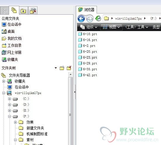

如题,proe4.0m050文件夹浏览器怎么没有预览功能,而我看到一个视频教程上面有,那个用的版本是比这个还低一点。ptc公司不会越做功能反而不如前吧

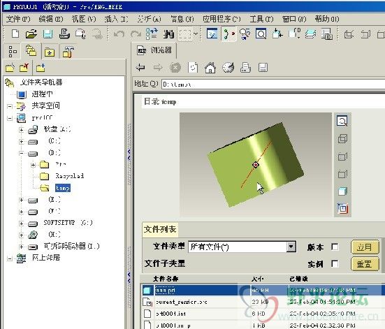

这个是教程上的图

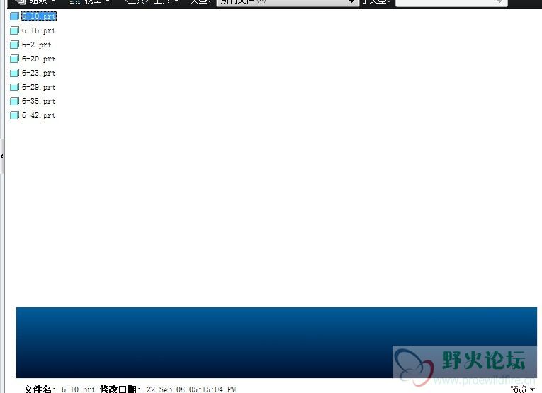

发现了,原来在下面有个预览,不过有的还是不显示

不明白为什么呢
发表于 2009-8-28 20:34 | 显示全部楼层
有个选项设置了后,保存的模型才能预览,没设置那个选项保存的模型不能预览

野火老大,能说明怎么设置么?
发表于 2009-9-11 08:06 | 显示全部楼层
save_model_display 这个选项在配置里看看
