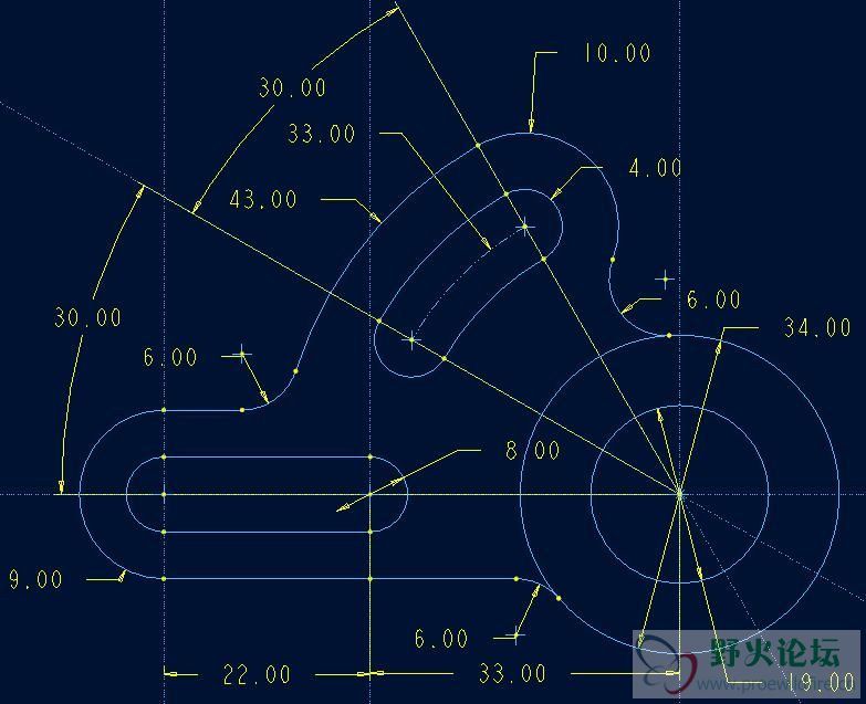

第五道题了,题目不难,大家一起练练手啊!
尺寸如下

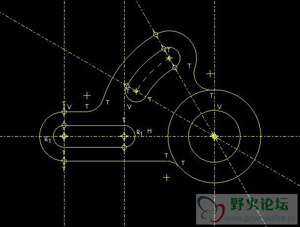

约束如下

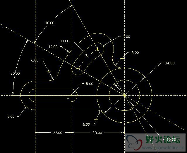

言必行,行必果!兄弟!我又来了!抢个沙发!

做的很好,问下19.20那个弱尺寸怎么出现的?

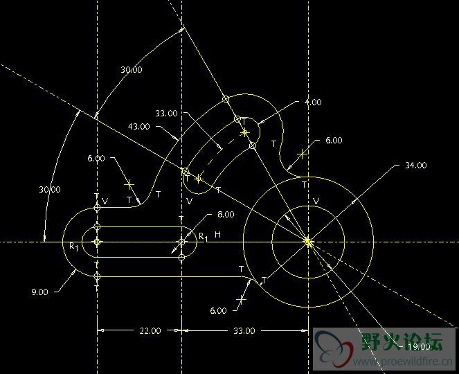

我也来

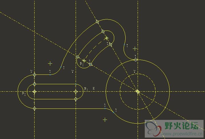

这个做出来了。
