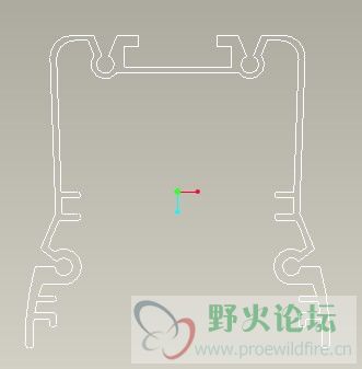

画零件时top视图我想改成left视图,重定向后,只能改变一个视图的方向,其他都不跟随一起改变,有没有什么好办法不,如下图,这个截面是top视图,我想改成left视图,其他都要跟随一起改变,
发表于 2009-8-27 22:53 | 显示全部楼层
你在试图管理器里把每个视图改下名字不就行了吗,一般6个吧,一分钟的事

也许我表达的不够清楚。看下图,我要把他改成横向的,

双击此视图-----点击角度----沿法向旋转90度即可

你可以重新定义下 视图的方向呀

多设定几个视图分别命名,出工程图时,用一般视图,就能出不同方向的图

楼主的意思是要把整个视图改个方向是吧。你重定义下。把绘图的平面更改可不可以啊
