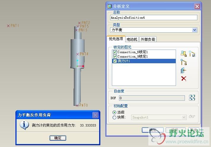

力平衡问题
上面施加100N的力。结果是33.明显不对吗?是不缺设置啦
190
216

 楼主| 发表于 2009-8-30 15:31 | 显示全部楼层
去掉链接锁定,那自由度就不为0啦,难道不用用连接那些约束吗?

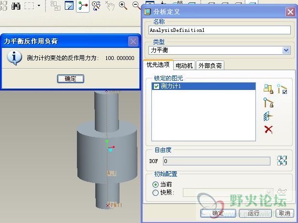

发表于 2009-8-30 17:53 | 显示全部楼层
看来你没有理解力平衡的意义。
力平衡分析是一种逆向的静态分析。在力平衡分析中,是从具体的静态形态获得所施加的作用力,而在静态分析中,是向机构施加力来获得静态形态。说白了就是如果不考虑机构的受力,因为机构原本是有自由度的,正是由于力的存在导致了机构处于静止力平衡状态。
给你举两个例子。
例子1:滑块机构,机构自由度为1。
以滑块的方式定义它们的连接方式,底座为缺省(即固定底座)如图
力和测力计的建立就不要我多说了
结果

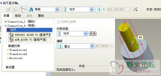

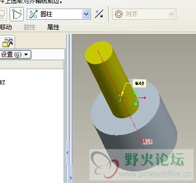

例子2:圆柱连接,机构自由度为1
以圆柱的方式定义它们的连接方式,圆环同样为缺省(即固定圆环),
增加一对基准面重合
力和测力计的建立
结果
这样你应该能够明白了。呵呵

发表于 2009-8-30 19:56 | 显示全部楼层
你按我说的做一下,就明白了,原机构自由度确实是1,只要是力平衡,在力平衡分析中DOF自然就为0了。
以上两例都是移动自由度为1的机构,旋转自由度为1的机构也是一样的道理。
