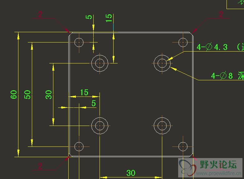

现在是倒2x45度的角,请问如何标注?
第一,我试了在模型树上显示尺寸的方法了,但是这样标注出来的尺寸有4个,我不需要哪么多,或者说显示城4-什么就可以
第二,显示不是我需要的,倒角显示2x45°,可是只显示2 不对

如果你不想显示4个,在创建倒角的时候按住ctrl一次选择4个边。
另外你倒角最注释做很方便

用显示拭除工具,然后标注特征应该尅解决!另外需要说明的是:在PROE工成图标注中标注文字是可以修改的!
如:R10可以改为M10.
