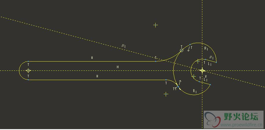

发表于 2009-10-26 15:42 | 显示全部楼层
妈呀!我在书上刚好学到这里,画了一个晚上也没画出业,晕死了,别只把图传上来,把画的方法也写一下行吗?

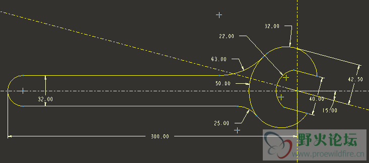

发表于 2009-10-26 22:27 | 显示全部楼层
今天晚上也画了一下
想请教下高手一下怎么消除弱尺寸
发表于 2009-10-27 08:10 | 显示全部楼层
呵呵,这个画过了。。。
发表于 2009-10-27 08:17 | 显示全部楼层
原帖由 jinshaoxun 于 2009-10-26 22:27 发表
今天晚上也画了一下
想请教下高手一下怎么消除弱尺寸
林清安视频教程里,有这个例。你把所有尺寸都标注后,框住所有尺寸,点修改尺寸值,里面有个再生(把勾去掉就好了),就可以改了。。。

发表于 2009-10-28 12:51 | 显示全部楼层
我今天也弄出来了,我感觉要注意的地方:
1.要注意R32两圆心的位置.
2.是R50先画,后面再画R63和R25.
这两个地方注意了,就很容易画了。
