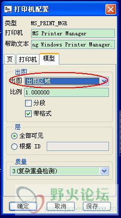

发表于 2009-12-17 14:36 | 显示全部楼层
基本不能,使用“出图区域”基本上是不可控制。

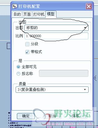

发表于 2009-12-22 07:25 | 显示全部楼层
可以做到窗口打印
设置-打印配置-模型,选修剪的,就可以,
567
708
发表于 2009-12-22 07:28 | 显示全部楼层
