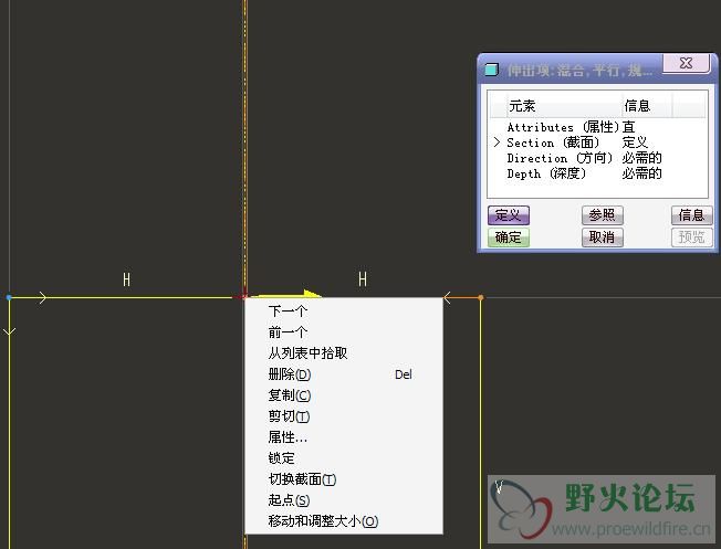

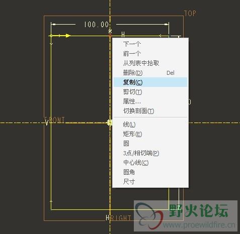

在做混合的时候需要选中这条边上的中点为起始点。。可是右键没有起始点的选项啊。。这个点是我草绘点命令加上去的。。请问要怎么选中这条边的中点为起始点呢?谢谢

发表于 2009-8-26 16:38 | 显示全部楼层
你必须用打断后,才可以在中点位置选择点后 出现起点选项

发表于 2009-8-26 16:40 | 显示全部楼层
当然 要注意的是 你要保证不同界面的段数要相等。即在另外的截面上也要记得打断。

 楼主| 发表于 2009-8-26 19:06 | 显示全部楼层
哦。。对。忘记打断了。。呀。。感谢左耳童鞋。。谢谢!!!!
