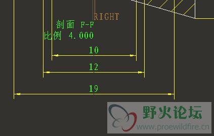

我的标注尺寸颜色发生了变化,尺寸线是黄色,标注变成了绿色,打印配置文件设置为
pen 1 thickness 0.05 cm
pen 2 thickness 0.02 cm
pen 3 thickness 0.02 cm
pen 4 thickness 0.02 cm
pen 5 thickness 0.05 cm
pen 6 thickness 0.02 cm
pen 7 thickness 0.02 cm
pen 8 thickness 0.02 cm
在打印的时候标注被打印成了粗实线,这是怎么回事?

现在已经解决了,修改绘图属性 line_style_standard std_ansi  选项即可让颜色和尺寸想的颜色一样!但是这个选项必须设置成
std_iso,虽然颜色不一样了但是不影响打印,而且最重要的是设置局部剖视图轮廓线为细实线,这一点很重要!嘿嘿...如果有什么不同的看法请高手们指点!
