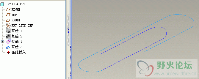

如图,先取轨迹睦,出错.
是否草绘轨迹有误?请指教.
谢谢.

贴多两个不同角度0图看下

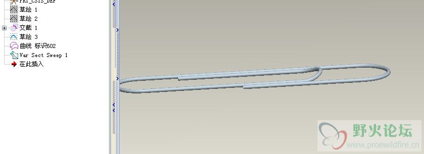

可以先选择VSS,为什么不能扫描 还不清楚。继续寻找。。。

你这个是空间曲线,扫描不行的,用变截面吧!

 楼主| 发表于 2009-8-27 11:52 | 显示全部楼层
谢谢各位的答疑及帮助.
附件已下载.
PS:空间曲线是可以扫描的.
而且,书上的操作及图片很清楚.
可是,虽然我按图作,但还是不成功.只能一次扫描相交的蓝线.

发表于 2009-8-27 13:19 | 显示全部楼层
谁说空间曲线就不可以扫描伸出呢?
是完全可以的。

回复 4# 路林飞英 的帖子
请问下 是怎么把两条线连接起来的?我找不到曲线这一命令!

[quote]原帖由 野火 于 2008-7-30 20:17 发表
关于曲线合并看到论坛经常有人问,现做个简单教程
1、如下图,我已经做好了3条首尾相连草绘曲线,从左到右,依次是一条直线、一段圆弧、一条样条曲线
14344
286
399
发表于 2009-8-27 20:28 | 显示全部楼层
论坛有教程,看看吧
