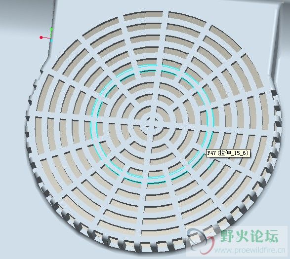

[求助] 在4.0里怎样多个相同的倒圆角?

图中的栅格我是用阵列作出来的,但是中间的那一根加强筋是后来做上的,是不是因为这个才缺少的参照?

如果是这个进风口要倒圆角呢?
原来用2001的时候,也是几次就能把平面和侧面边链都选中。
其中的圆圈的都是阵列出来的。
而直边是后面作出来后按中心轴阵列的。

发表于 2009-8-26 17:03 | 显示全部楼层
原帖由 dearbearys 于 2009-8-26 16:38 发表
如果是这个进风口要倒圆角呢?
其中的圆圈的都是阵列出来的。
而直边是后面作出来后按中心轴阵列的。
文件传上来我看看

发表于 2009-8-26 18:28 | 显示全部楼层
原帖由 sgjunfeng 于 2009-8-26 16:03 发表
如果你的栅格是用阵列做出来的,可以用参照阵列
正解。。。这是最好的方法了

发表于 2009-8-28 10:48 | 显示全部楼层
建组后在阵列
