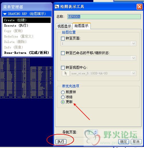

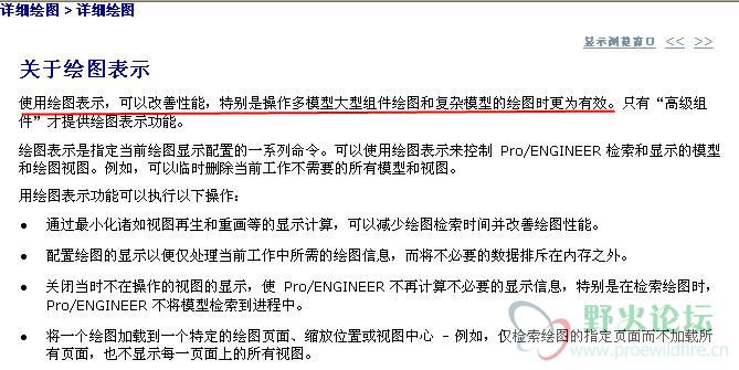

发表于 2009-8-27 17:01 | 显示全部楼层
这是关于绘图表示的相关操作引起的。
详情请参考帮助的内容。
默认对表的操作是更新,你的已冻结,所以……
自己摸索一下,操作不难,工具——绘图表示……
绘图表示对大型组件,提高工作效率很有效。
我不是版主,只是一个学习者。
多看贴、多思考、多尝试、多实践,问题的答案就在自己手中……
