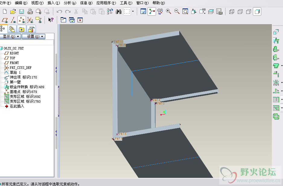

这个我以前也遇到过 在钣金模块下没切成 我后来为了解决 是转成实体零件 然后切的 我也是新手 要是急用可以这么办 也望有高人可以指点正确办法
 楼主| 发表于 2009-8-29 18:41 | 显示全部楼层
本人以受高人指点,问题解决了 ,非常感谢各位的支持,方法是:零件转钣金件以后不是要转换吗?在没有选择边缝时,先选择折弯,然后选取要折弯的边,再来就是边缝、连接裂缝,问题就解决了,希望对刚学者有所帮助

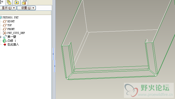

发表于 2009-8-30 13:28 | 显示全部楼层
如果是自己从开头画起,用钣金直接做出来也是可以的。
像这个国较易,一般是别人给过来的实体图,为方便就直接转换为钣金,你这样又画又转的好像也不快,修改也不见得方便。
个人思路和爱好不同,以上仅为个人看法

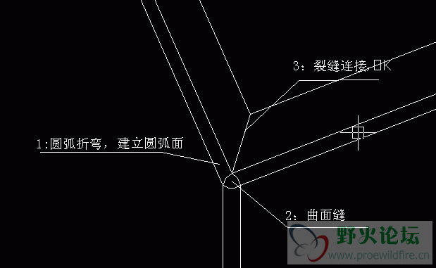

发表于 2009-8-31 17:25 | 显示全部楼层
楼上的每边只有一刀才能这样,人家的是每边两刀哦。、
241
80
463
优秀会员勋章希望之星勋章

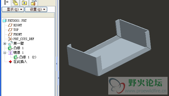

发表于 2009-8-31 22:28 | 显示全部楼层
原帖由 cad.mao 于 2009-8-31 17:25 发表
请问兄弟说的是不是这样的两刀?
 楼主| 发表于 2009-9-2 21:27 | 显示全部楼层
这样做缝太大,我先前就是这样做的,感觉不理想,这不用了第二种方法,大家认为呢?
