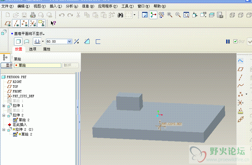

proe4.0在复制粘贴特征时,为什么我点粘贴的时候在放置对话框里没有编辑只有个灰色的断开?该如何使用粘贴命令?是不是我的软件有问题?那位高手帮忙解决一下,谢谢了

 楼主| 发表于 2009-8-25 22:09 | 显示全部楼层
现在好像是复制不到原特征的草图,实在整不明白

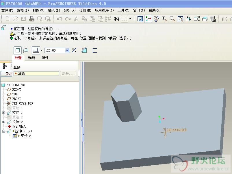

发表于 2010-5-22 23:11 | 显示全部楼层
我试过了,不是软件的问题。
你应该是准备复制拉伸2。但你画拉伸2时,是先画了个草绘,然后又用的拉伸命令。这时,直接选取拉伸2复制,就会出现你那情况。
办法有两个:
1.选取时,在模型树那里,把草绘和拉伸按SHIFT一起选上再复制,然后粘贴就可以了。或者,将两个先编组。
2.画拉伸时,直接先选拉伸命令,把草绘置于拉伸内部,就可以了。
