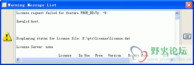

本人在使用PRO/E 3.0时发现断网时无法正常进入软件出现以下
License request failed for feature PROE_DDiTy: -9:
Invalid host.
但是连上网又可以正常使用了

你是怎样脱机的?你是禁用本地连接就等于关了网卡地址。PROE是要用网卡地址的,这样当然不行哦。你想脱机使用,最好是拔掉网线就行了。

回复 2# yeshenheok 的帖子
就是拔掉网线啊
可是就是用不了
我的是笔记本电脑
有什么方法可以用呢?
发表于 2009-8-26 14:48 | 显示全部楼层
安装一个虚拟网卡,系统自带的微软loopback网卡,然后proe上用这个网卡的mac就行啦
