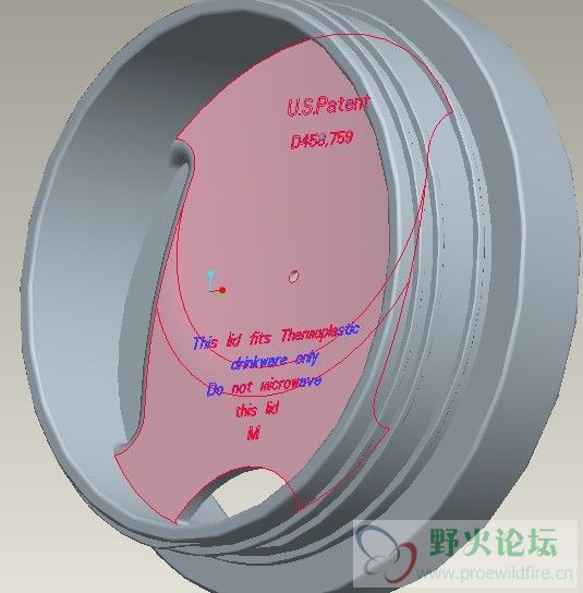

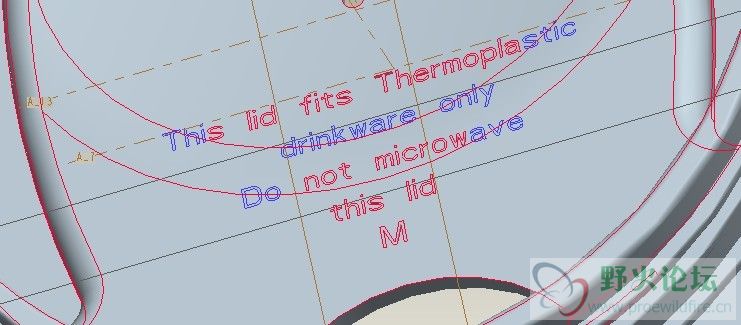

各位高手们,你们好,前天我问了在曲面上创建文字的问题,有人帮我解决了,可是在做的过程中有出现了新问题,在一个单一的曲面是可以随意使用偏移里面的 拔模特征创建文字,可是到了两个曲面结合 的地方,就不可以创建了,我试了很多次,而且将曲面复制,合并成一个,也不能创建,到最后一步总是出现问题,出来一个提示框注释里写着无法创建特征,下面有附图,红色的 字 是已经创建好的文字,蓝色  也就是在  两个曲面结合的地方总是创建不了,都是到最后一步打钩那里不行,前面操作没任何错误提示。
希望高手能给一点指导,补充一点,下面几个面,是我实体做好之后直接抽壳,只倒了角,没做其他任何处理。

 楼主| 发表于 2009-8-25 15:29 | 显示全部楼层
全图
看看是哪里出了问题

 楼主| 发表于 2009-8-25 15:33 | 显示全部楼层
这个是正面图
这个以个alddin杯子 盖子的盖身
做的不是很有水平,见笑了!

发表于 2009-8-25 15:44 | 显示全部楼层
如果做不出你就做一个拉伸然后曲面偏多移CUT就行啦,做结构时一个命令做不出就想其它的命令,不要总想着用一个命令就搞掂

发表于 2009-8-26 00:21 | 显示全部楼层
先拉伸出文字曲面.再復制要創建文字所在的曲面並偏移適當的厚度,與拉伸的文字曲面合並後再切除實體就OK了.
要學會融合慣通

发表于 2009-8-26 07:36 | 显示全部楼层
上次好像是我答的,这次还是我来吧!~
1.确保你的曲面已经合并为一个曲面.
2.选择偏移曲面时,你可以使用"参照"弹出菜单-->偏移曲面组-->细节 来选取多片曲面!~

 楼主| 发表于 2009-8-26 09:01 | 显示全部楼层
yueh-yu
我试着合并过,好像连偏移都做不了,
用细节选多个 曲面,选过了,而且没有重复,也没有其他的曲面,就是到了最后一步出不了结果,
我在试试看,可能要看电脑的心情吧,我的是华硕笔记本F80系列的 ,2G内存。显卡ATI       HD3470的,显存512  位512,一次做多了文字,软件自动关闭,好几次了,今天在试试,不过我看的程序 和网站多,还开了3个游戏。

 楼主| 发表于 2009-8-26 10:22 | 显示全部楼层
daivone版主
你所说的拉伸,是把字体拉伸之后然后在把放置文字的曲面偏移到文字需要的高度,进行切割。这样可以,但是文字拉伸得有个参照,也就是从哪里开始拉伸呢,就是从曲面上拉出来吗 ,好像不大可能,
除非找个中性面,进行双向拉伸,然后双向切割,我觉得这样好麻烦。
求一个简单快捷的方法。
