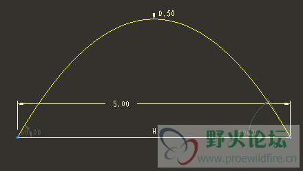

如图,抛物线顶上的0.5尺寸是指 y : x 吗?
谢谢

应该是线的比率吧,也就是无论线是多长都是1.0,0.5就是线的中间。你多改动尺寸留意图的变化就领悟了

 楼主| 发表于 2009-8-25 12:11 | 显示全部楼层
回复 2# luoboqiang 的帖子
谢谢你的回答.
但还是不太明白.
149
226
发表于 2009-8-25 15:17 | 显示全部楼层
回复 3# czy12 的帖子
你这是抛物线吗?我看好像是圆锥弧吧!如是圆锥弧那0.5是它的曲率!曲率是曲线弯曲程度的表示方法!

长度比率

一条弧线总比值都视为1,0.5表示它的一半

谢谢LS各位的解答.
明白了.
