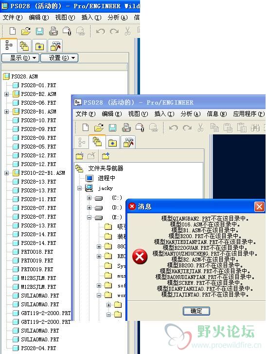

组件另存为后修改了零件名称,
rename_drawings_with_object也改为了both
工程图根据另存为也复制了过来,但是打开却提示说“**”模型不在该目录中,
“**模型”是另存为之前零件的模型名称,而且连查找的提示都没有,
难道还要重新做一遍工程图吗?请各位大侠指点。谢谢!
底图是另存成功的模型文件,其余是打开工程图出现的对话框

提示很明显,把模型组件和元件全部放到同一个文件夹里

我猜你是想将此图存到另一个文件夹内吧。但是单单另存是没有用的,因为这样你只是保存了此图的装配关系,没有个体图元关系是没办法建立的。你这种情况就是丢失图元。
如果你希望将此图保存在另一个文件夹内,你就必须将此图备份到该文件夹内,包括图元(XXX.prt),组件关系图(XXX.asm)。
你可以试一下。
