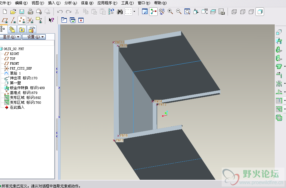

有兴趣的朋友帮忙看一下下图如何快速处理边缝问题,由于弯数太多,用平整壁、法兰壁太浪费时间又达不到想要的效果,所以用了扫描,可是斜缝做不出来 箱体.png

定義“鈑金件轉換”的時候,設置一下“裂縫連接”,把四個角上需要建立裂縫的地方選上,如你所建立基准點的地方,不過不需要額外建立這些基准點。
並不需要設置“變形區域”。

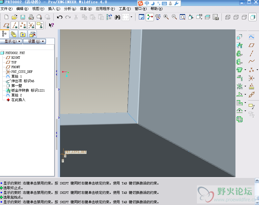

谢谢老师,我看到你用“可变剖面扫描”工具是吗?我不太会用!能详解一下你的操作步骤吗?我用的“裂缝连接”会出现下图问题,我想要的是草绘蓝线部分的缝,结果外面不应有缝,而是R角啊,还请老师帮帮忙呀!!! 箱体1.png

用“可变截面扫描”和你所建立的特征里的“伸出项”大致一样,我只是贪方便而已。
也是先把扫描的轨迹草绘出来,然后在“可变截面”里选择它作为你的轨迹,然后把截面设置为“恒定截面”,然后草绘截面。
因为我在钣金转换的时候同时设置了“折弯”,把需要折弯的边都选上,这样系统就不会在没有必要的地方产生裂缝。
你草绘的最后那条蓝线,我在建模的时候并没有画出来,在”裂缝连接“里选择其中一个顶点,系统会提示可能的裂缝让你选择,然后再点选内部那个顶点,一次把四个角都加上即可。
