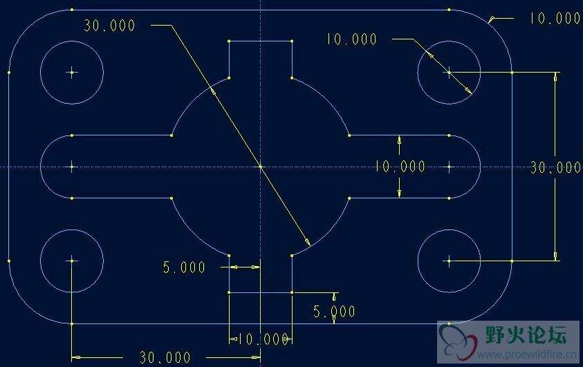

发表于 2009-8-24 20:38 | 显示全部楼层 |阅读模式
注意不能多出尺寸!

这个很简单啊
发表于 2009-8-24 21:59 | 显示全部楼层
简单你可以试试?
在截面扫描的时候
多一个尺寸就扫描不成
经验啊

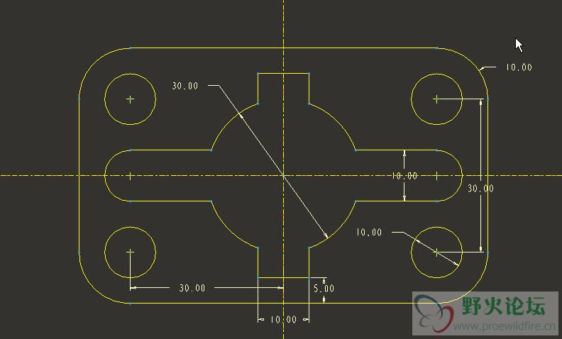

晕,,,,,,,,多了尺寸或者是少了尺寸 ,是因为你约束用多了,有的尺寸跟约束冲突,当然不行了,只要注意不让约束跟尺寸冲突就OK,,,,,,,,很简单,,,,,,,,要少用约束,多用尺寸组合,保证 没事

132
174
 楼主| 发表于 2009-8-25 19:50 | 显示全部楼层
做的非常好!而且还少用了一个尺寸。
