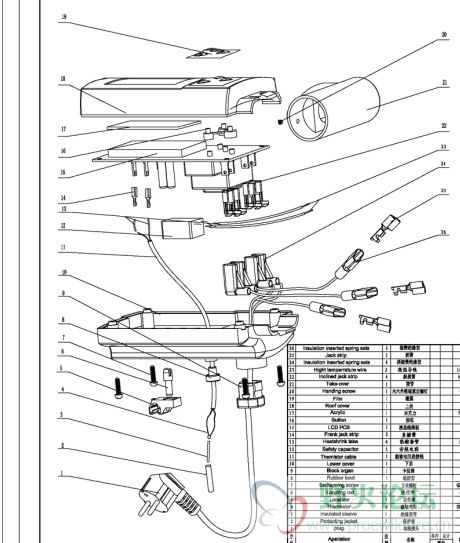

发表于 2009-8-24 15:45 | 显示全部楼层 |阅读模式
请教大家一个问题:爆炸图绘制有具体的标准吗?如附件中的那样,不画爆炸的中心线行吗?公司的工程师说,必须要有爆炸的中心线。请大家给点意见!不胜感激!

 楼主| 发表于 2009-8-24 15:49 | 显示全部楼层
还有像接线端子的绝缘护套和电线部分也不一定非要搞成横平竖直的那种吧?

发表于 2009-8-24 16:13 | 显示全部楼层
是的,
画出中心线,其它人才能一眼就看出你零配件的装配位置

发表于 2009-8-24 16:32 | 显示全部楼层
回复 楼主 路林飞英 的帖子
先撇开“中心线问题”不说,就您现在1#楼展示的爆炸图而言,排列还不够讲究,各零件之间的相对位置显的零乱,要“横成排,竖成行,距离都一样”!再加上受一条“中心线”惯穿的约束,……您试试?!立马就会令您的爆炸图改观,清晰、工整、美观,看上去就令人觉得舒服。
      注意,“中心线”不要显现,要消隐。这就是为甚麽我在上一段落一开头,‘先撇开“中心线问题”不说’。
      您的图已经画出了整个机的全部组件,很费功夫了。祝愿您更上一层楼,加油!

 楼主| 发表于 2009-8-24 16:54 | 显示全部楼层
多谢楼上两位高人的指点!顺便再问一点,那我的中心线消隐之后,不就看不到了吗?中心线是不是只是来保证对中用的啊,无须画出?是这个意思吗?

发表于 2009-8-24 17:58 | 显示全部楼层
回复 6# 路林飞英 的帖子
一,其实俺的爆炸图从来不搞“中心线”。但在心目中是凭着一条“中心线”来调动所有组(零)件的。
二,没有甚麽“爆炸图绘制标准”,全凭个人的素养、审美观、经验以及俺在4#楼所说的几句“原则”为指南,布局出来就基本上少有能挑剔的了。
请参考!
