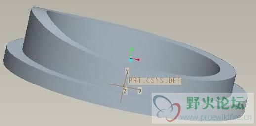

在别的坛子看见个图 感觉用来做练习不错

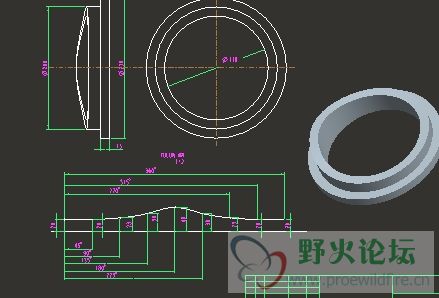

大家有空看看
谁能画得出来

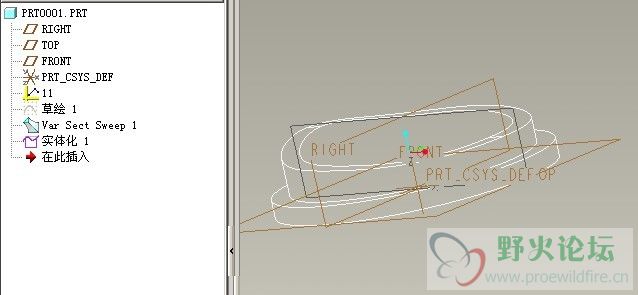

呵呵~画出来了!

发表于 2009-8-28 18:23 | 显示全部楼层
画出参照图形,然后用可变扫描添加关系式驱动
