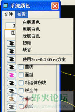

发表于 2009-8-24 14:43 | 显示全部楼层 |阅读模式
因为更改了系统颜色,保存,并在config.pro中添加.
问题来了:
草图框选框在框选时看不见,弱尺寸也看不见.框选(看不到方框)却能够显示出弱尺寸
框选按钮一直按下状态,尺寸开关一直开着.
布置中目前是初始状态,改回PROE方案总觉得不舒服和以前不一样
谢谢
这个图的系统颜色是否与默认不一致了?

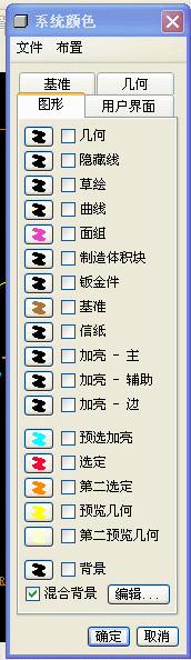

发表于 2009-8-24 16:44 | 显示全部楼层
把混合背景去掉钩、是仪是

你改的很糟糕,问题是你改出来的,最好不要改
点布置菜单里的初始还原即可解决问题
