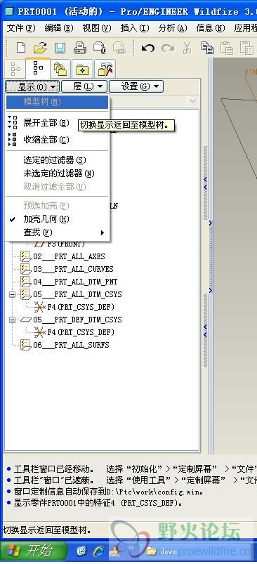

根据论坛的教程安装好了之后,运行.
pro/e wildfire 3.0 M120 野火版安装步骤图解说明教程
模型树不见了.
显示为模型树的图标为灰色,不可选.
哪位大哥知道怎么把它调出来啊.要不这装了还有什么用啊.都不可以重新定义了.

 楼主| 发表于 2008-3-19 20:00 | 显示全部楼层
灰色,不可用

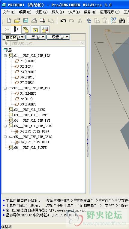

发表于 2008-3-19 22:43 | 显示全部楼层
没有有点怪,那你就在 选项中增加
model_tree_start yes
不用重新启动 proe ,可立即见效

发表于 2008-3-19 23:27 | 显示全部楼层
回复 8# 的帖子
在proe启动目录下找到config.pro文件,用记事本打开!直接贴入model_tree_start yes
就行了!保存退出!!

 楼主| 发表于 2008-3-19 23:29 | 显示全部楼层
可以了.我换了个config.pro 文件.好了.不过模型树怎么不可以调出来呢?我想把它放到右边
