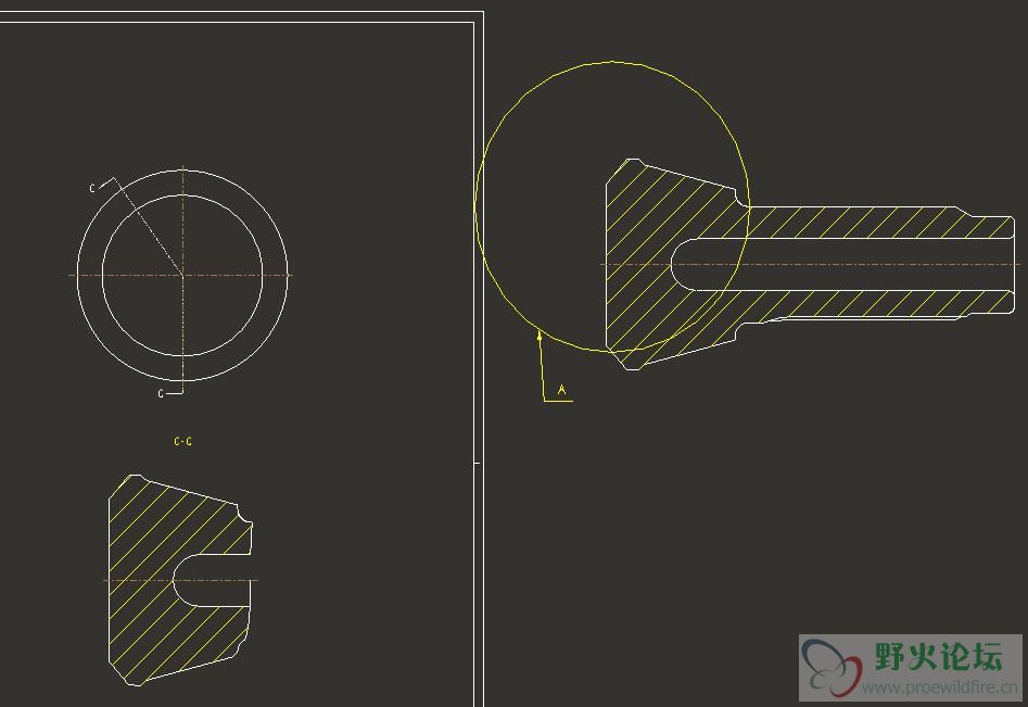

在创建局部视图时,选取截面后,展开选项不能选,不知大家是否有同样的经历。
本人用下面的方法间接地创建成功该类型视图,请大家分享:
首先,创建一展开剖的全部视图,
接着,在该视图的基础上,创建一局部详细视图,
最后,把先前创建的全部视图移到图框的外边
大功告成

没大明白你的意思,你说的展开剖是全部展开?
144
 楼主| 发表于 2009-8-24 22:06 | 显示全部楼层
是的,在局部视图中全部展开
47499
发表于 2009-8-25 07:44 | 显示全部楼层
看 proe 帮助中的说明:
展开剖面显示一般视图的平整区域剖面,而全部展开剖面显示一般视图的全部展开的剖面。
144
 楼主| 发表于 2009-9-4 12:53 | 显示全部楼层
是的,所以选用展开剖面的话,视图类型就不能是局部视图了;
在局部视图中实现展开剖面,我试了很多方法都不能成功
