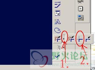

草图中线条不够长怎么延伸让两条线相交?用那个命令?

 楼主| 发表于 2009-8-24 13:11 | 显示全部楼层
我怎么只找到修剪的没看见那个命令是延伸的命令
我怎么只找到修剪的没看见那个命令是延伸的命令,请问草图中延伸线段的命令是哪个?谢谢

看来楼主也是刚进门的Pro/E爱好者
进入草绘环境后,按下图操作
