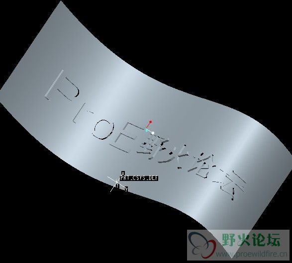

使用 偏移 命令做的文字
使用 偏移命令做的文字 好像有点不对劲,在曲面斜度大的地方 文字特别大或长,文字大小 没有在平面上的均匀,这个问题可以解决吗 ,有高手指导一下。谢谢,附图偏移做的文字

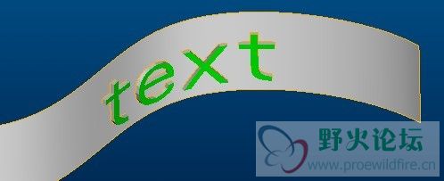

 楼主| 发表于 2009-8-24 15:37 | 显示全部楼层
楼上用的是那种方法
楼上  thejebel   用的是那种方法,可以简单告诉下步骤 和要点吗?谢谢

发表于 2009-8-24 15:47 | 显示全部楼层
像这种刻字的,使用偏移--展开特征居多。
