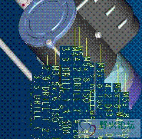

我想知道高手对这些3d注释来历的说明
它们有什么用,是系统自己添加还是其他的什么。
我的资历太浅,什么问题都想知道一下。

发表于 2009-11-20 16:37 | 显示全部楼层
是你做孔时,自动形成的注释没有隐藏

发表于 2009-11-20 16:39 | 显示全部楼层
如何去掉孔的注释
http://www.proewildfire.cn/thread-22333-1-1.html
看看这里
大家都伸出手,我们就可以玩转地球!
发表于 2009-11-22 10:12 | 显示全部楼层
是用标准孔工具时自动加上去的
