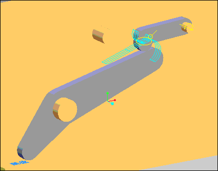

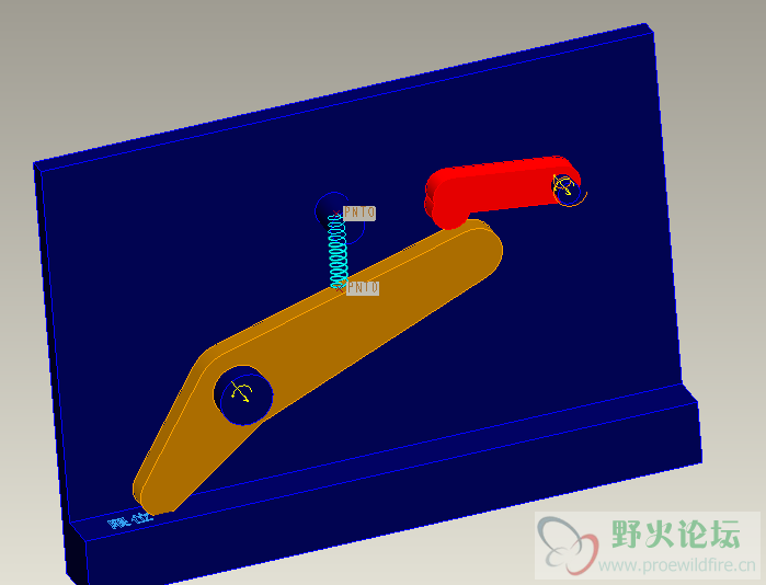

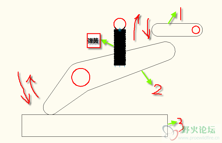

话不多说了,直接上图。
零件1做上下运动,敲打零件2,致使零件2也做上下运动,零件2有左边圆弧限位(相切零件3平面),此外零件2右边上端还有弹簧给拉着,使左边末端刚好哈零件3相切(有限位功能),大概描述就是这样的,不知道各位明白我的意思没?

 楼主| 发表于 2009-8-23 21:02 | 显示全部楼层
PRT附图

 楼主| 发表于 2009-8-23 21:04 | 显示全部楼层
PRT&ASM

 楼主| 发表于 2009-8-23 21:50 | 显示全部楼层
回复 7# baizhanghe 的帖子
零件1和零件2要分开一段距离的。不是全部接触的。刚好零件2左边和零件3平面限位,靠的是弹簧给拉住的。
50
 楼主| 发表于 2009-8-24 11:18 | 显示全部楼层
可以把零件3那个限位平面改成圆弧。这样方便做凸轮连接。
