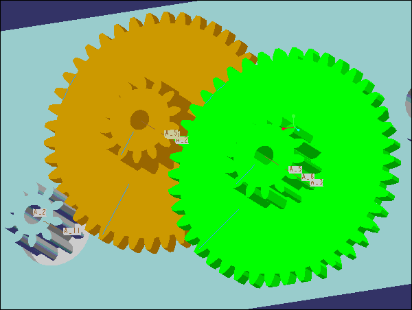

如图为什么最后那个双层齿,运动时显示出来的运动方向与底齿不一样呢(它们是一整体啊)?

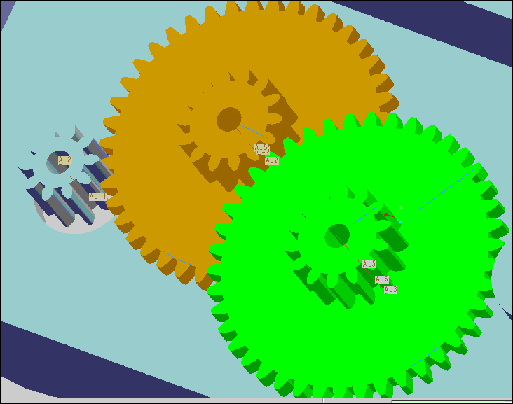

PROE4.0的M080装好了,中间走了一点弯路,对不起让您久等了。
不过第一件事就是看你的齿轮反转问题,改了一下,效果如下:
网友齿轮反转239.gif 这是录制软件的问题,如改一下电机速度,效果如下:
发现你的问题如下:
1.齿轮分度圆直径没设置好(最简单的方法是数一下齿轮齿数,直接填入齿数)
2.电机速度设得太快
顺便说一下你的4.0是M070的,我以前是C000,版本相差太大了。所幸我这次装的是M080,不然又要打不开。

谢谢数上在百忙中能抽点时间帮我解答!如果PROE高版本能直接存为底版本那多好!没想到转速会对仿真效果影响那么大,又学到东西了。我那传动比也是没去算分度圆,只是输了个外圆直径。谢谢赐教!
