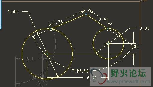

我刚学PROE,很多问题教程中得不到解答,谢谢大家麻烦下告诉我,我尺寸一起修改为什么还会出现截面再生失败不适合的尺寸值!奇怪了,郁闷了,PROE的草会比UG还麻烦,烦啊,动不动就出错,把约束都去掉还是会这样- -,唉,无语

和其他尺寸冲突

就图中123度改成159度,我找了半天也没有找到冲突的尺寸,无解了,郁闷啊,请大虾帮忙解决,俺是新手,麻烦了

你画的图形中所标的尺寸把图形约束了,只要把其中的尺寸如3.75或2.55删掉就行了

冲突了会提示你的啊,把冲突的删除旧可以了

增加尺寸让灰尺寸消失然后试下,或者全选尺寸,在修改兑换框里去掉再生,一次改完
