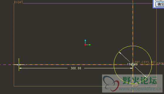

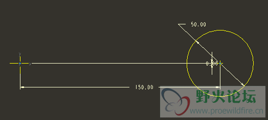

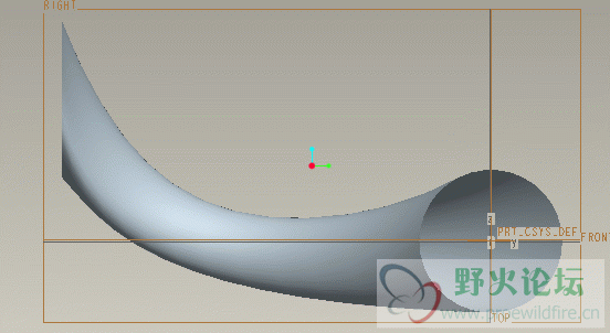

如图,
第一截面SEC0为TOP草绘,第二第三草绘座标系如图
添加的座标系的尺寸100,100,150,300,以什么为参照(基准),说白了,这此尺寸从哪里量起.
是否是指第二第三截面距系统座标原点的距离?
第三图中两个100,哪个是X方向的尺寸?
谢谢.

回复 楼主 czy12 的帖子
一,所有尺寸都是指各截面距系统座标原点的距离;
二,两个100,水平的那个是X方向,竖立标注的那一个是Y方向的,反映出“翘高”的形位。

发表于 2009-8-24 13:09 | 显示全部楼层
旋转混合特征的难点就是如何确定截面的位置。你可以这样理解:
旋转混合特征的每个截面都要求有坐标系,这个是基准,当把所有的截面都绘制好后,以坐标系为参照让所有的截面重合,然后每个截面依次绕坐标系的Y轴旋转一定的角度就得到了所有截面的位置。
截面的坐标系仔细看都有X、Y、Z轴的,带数字的是其正方向。
旋转混合特征只能绕着坐标系的Y轴旋转。
一般混合特征更灵活,可以分别绕着X、Y、Z轴旋转。
