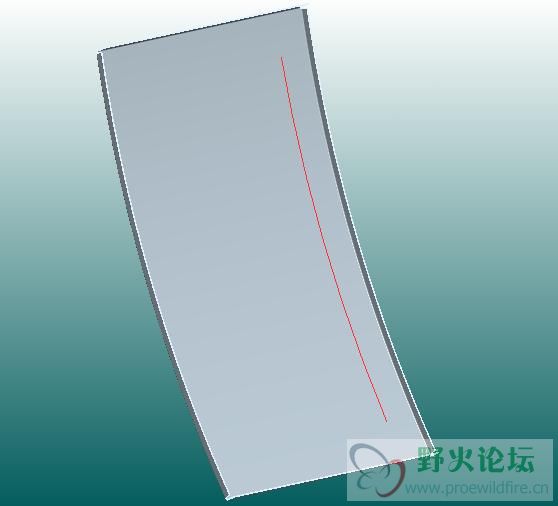

如图,钣金中一块圆弧面板,要在弧面上红色曲线处建立一条缝怎么做?规则缝、曲面缝、边缝都试过了,就是搞不定

不知道你做缝后续有什么作用啊

发表于 2009-8-23 16:53 | 显示全部楼层
扫描一下

发表于 2009-8-23 21:02 | 显示全部楼层
直接切口,再用平整壁或法兰壁一样可以实现啊
哇哦,聪明,我杂就想不到哩
