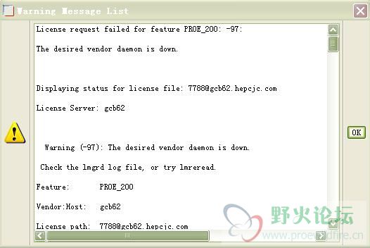

Pro/ENGINEER Wildfie 3.0版我装了十几次,每次装了后都现现重复的问题,许可证也是有效的,不是机子的问题,因为我几个月前装过一次,使用很正常,后来重装系统后就装不上去了,不晓得是不是安装方法不对。所以向上面的哥哥姐姐们求助,
装上去能打开,但是用不了,跳出像下面一样的对话框:
1288

不知道你的具体是哪个版本,现在新的版本都不要安装 ptc license server 了, 而且之前需要安装 ptc license server 的那几个版本都存在过期问题
查看PRO/E 是哪个版本的方法
http://www.proewildfire.cn/thread-2367-1-1.html
最好能说清楚你的版本号,M 多少

我也不清楚是什么版本,因为打开了就跳出上面的对话框,其它的根本动不了
